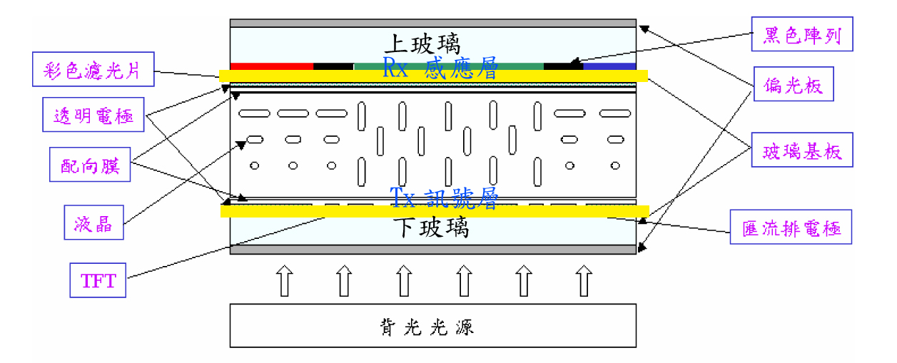

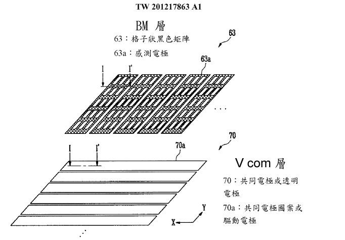

                                         samsung advance in cell touch 觸控技術說明
三星的做法,將感應層Rx用的圖案做在BM層的下面或用金屬BM直接做成 Rx的圖案,將Tx做在V com層上由於只改變了BM層的圖案與V com層的圖案,其他的製程都沒改變,所以在生產上幾乎沒有困難,良率與開口率都不會降低,缺點在於觸控IC設計上有難以跨越的障礙,Apple所面臨的相同,而 RxTx的距離只有幾個微米 (um)Apple更近,手指距離Tx,Rx太遠,會讓觸控變化量變的非常小,LCD內部的雜訊又非常大,如果沒有如SuperC_Touch所發明的微擾共振技術可以有效的抑制雜訊,提高感應的靈敏度的方法來設計觸控IC,要量產的困難將會發生在找不到可以使用的觸控IC

       由三星的專利申請文件的資料來看 advance in cell touch的觸控技術,關鍵就在降低 in cell touch 觸控面板的生產難度,進而升高良率降低成本,把困難由面板端轉移到觸控IC端,一但觸控IC發展成熟,advance in cell touch 將會全面主導整個觸控產業,當然觸控IC研發還需一段時間,LCD面板廠導入生產也需要時間,依筆者預估應該不會超過2~3年,觸控產業就會產生根本性質變,這是需要認真看待的一件事,就像江朝瑞董事長所言,面對in-cell抱持最壞打算來面對,最近也有消息指出台灣的面板二虎也積極的跨入In cell touch的研發生產,其中值得觀察的是,二虎研發的in cell touch技術究竟跟的上,或跟不上時代的進步,還是處於落後局面而不自知,如果就其已公告的有關 in cell touch 的專利申請來看,前途非常不樂觀,就看還沒公告的專利申請中,有沒有令人驚豔的表現。

                                            Samsung advance in cell 結構

Samsung SuperC Touch advance in cell touch 成本分析
由於只改變 color filter基板上BM的圖案與 Vcom 層的圖案,所以在材料上只增加一層金屬層,佔color filter生產成本5%以內,增加兩道光罩的作業所增加的成本也應該小於10% (加上良率影響),所以增加觸控功能的成本小於color filter成本的15%,而color filter的成本佔LCD整體成本約 26%,所以增加觸控的代價為增加LCD成本的 26% X 15%= 4%,以10寸的LCD螢幕 美金40 元來看,觸控面板的成本只佔美金1.6元,加上保護玻璃的成本也小於美金10元,而10寸的G/G觸控面板約要美金40元,當中的價差有美金30元,這個價差足以決定觸控產業與LCD產業的的興衰。
