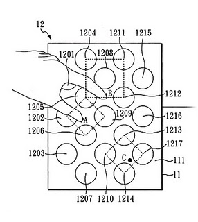

      Single Layer的技術也牽動著Touch Lens是否會成為未來觸控面板的主流地位,如何將現有觸控面板的生產成本大幅下降,有賴於結構的改變方可達成,SuperC_Touch 首度提出圓點菱形排列的結構,不用跨橋,又有多點觸控的功能,見下圖。
     上圖中每個圓點直徑建議 8 mm,上下圓點,圓心到圓心距離建議 16 mm,左右亦同,上下左右的四個圓形成一個菱形區域,每個菱形區域可判斷一個觸點,如點A,B,C,觸點的座標可用形成此區域的四個圓型電極讀取的數值計算得出,如此可完成多點觸控的功能,觸控面板因不需跨橋處理,變得容易生產,成本也可望大幅下降。
          美好的結果則必須依賴可支援的驅動IC才可達成,觸控技術的關鍵在於測量到的數值必須能分辨不同的接觸面積,離開圓形電極一定的距離內也必須可測量出不同的數值,數值的分辨度,穩定度要高。

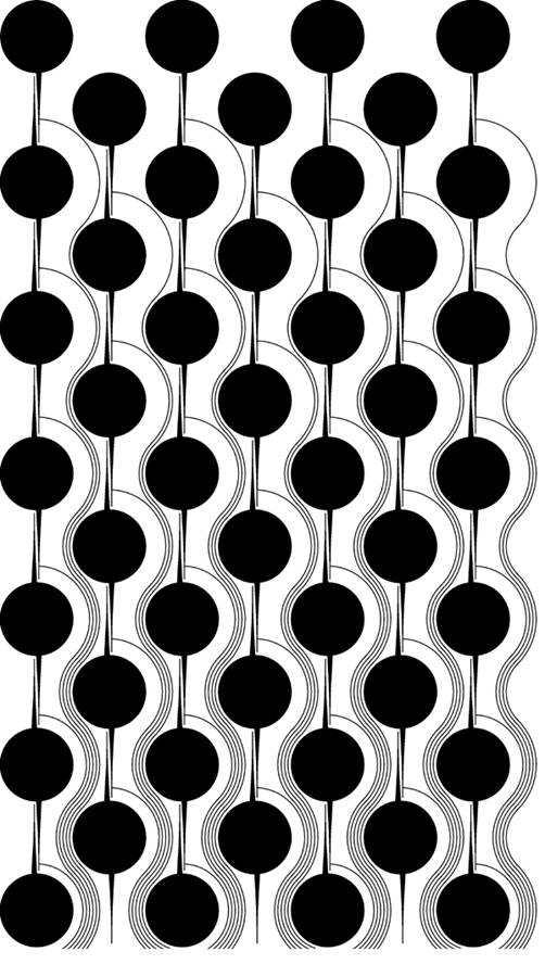

SuperC_Touch 專利申請中的單層式觸控面板 4.3寸的Pattern
